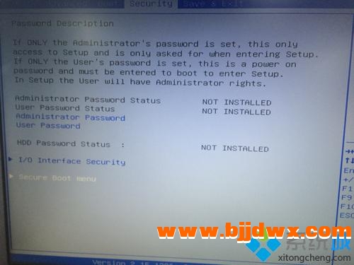

1、重启笔记本按F2进入BIOS设置,按→方向键移动到Security,选择Secure Boot menu,回车;

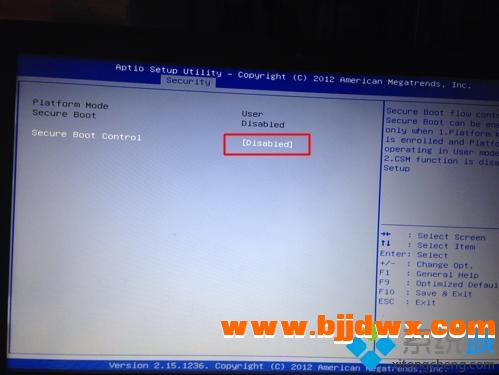

2、选择Secure Boot Control,按回车键把Enabled改成Disabled,关闭安全启动;

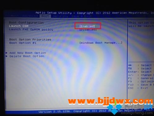

3、转到Boot选项卡,把Launch CSM改成Enabled,开启兼容模式;
