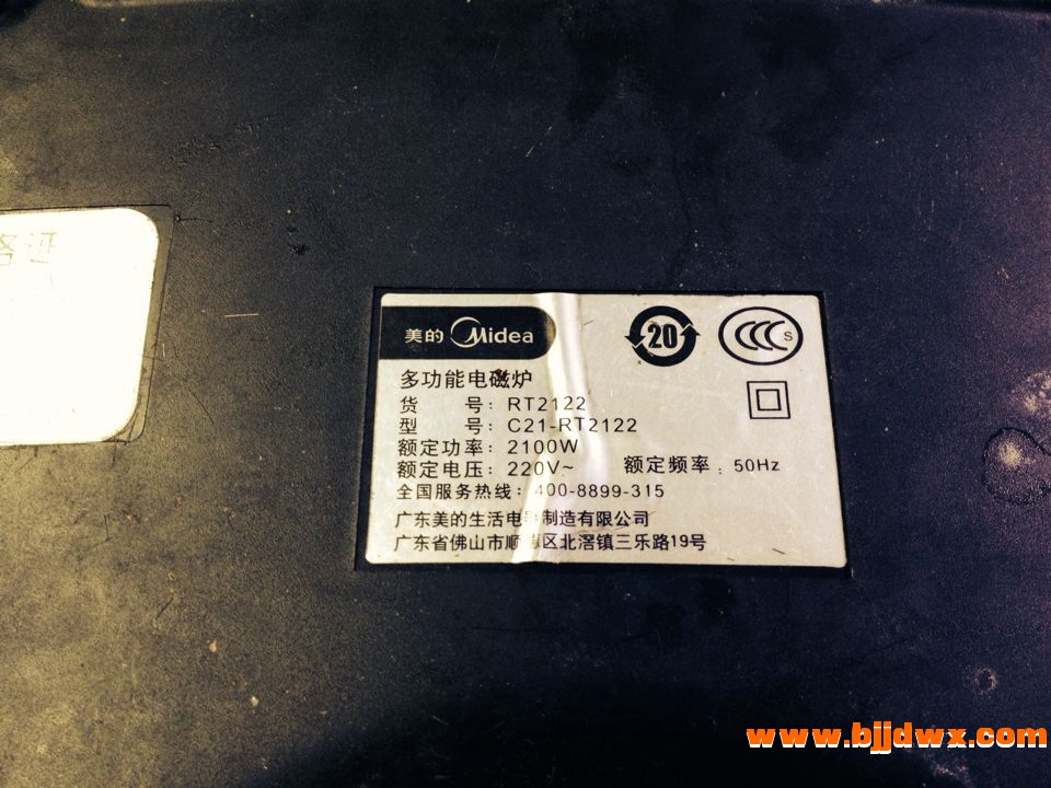

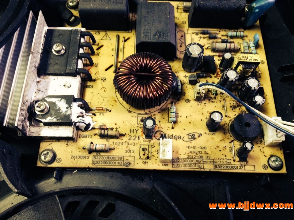

美的C21-RT2122开机加热就停然后又加热,如此反复。起初怀疑有电阻变质或是主板漏电不过检查一无所获,最后查出功率调节电阻501两个固定端阻值1K欧很不稳定,于是为杜绝再次损坏用一个贴片331电阻换后电磁炉修复。
