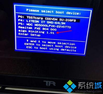

雷神笔记本电脑专为游戏而开发,配备了高性能的硬件设备,不过再好的电脑也会有系统问题,多数用户会选择U盘来安装系统,那么雷神笔记本要怎么设置电脑从U盘启动呢?下面系统城小编就跟大家分享雷神笔记本BIOS设置U盘启动的方法。
相关阅读:雷神笔记本预装win8怎么改win7系统
方法一:U盘启动快捷键
1、插入U盘启动盘,按下启动快捷键F7或F12;
2、弹出启动项选择对话框,按↓方向键选择识别到U盘,按回车即可。
方法二:BIOS设置启动项
1、插入U盘启动盘,开机启动过程中按下F2进入BIOS;
2、切换到Security,找到Secure Boot,设置为Disabled,没有则跳过;
接下去的精彩内容请看雷神笔记本怎么设置U盘启动:xitongcheng.com/jiaocheng/xtazjc_article_17081.html
