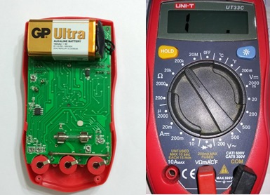

可能调到DC量AC导致损坏,量DC AC 电阻全部数字不正确,全部出来原来数字大了差不多一偣
请问可以修理吗
请指点谢谢

如果仅仅是除了DC档测试不准,是分压电阻开路造成的。
万用表很便宜,修不好换新的。

dc ac 电阻 都测不准
测过所有电阻没事

送你份电路图,也是网上下载的。
UT33C电原理图.pdf
82.87 KB, 下载次数: 6, 下载积分: 金币 -2 分

数字表出现故障不太好修,如果分压电阻正常可放弃。
