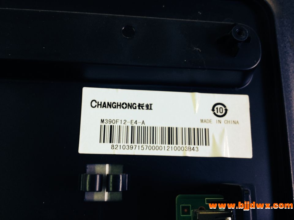

这台长虹LED39B2000C,出现开机字符上下抖动,看不清字符。该屏没有逻辑板,屏板上有个芯片发烫,-8V三极管很烫,VGH25V正常,估计屏上COF短路,也不知有人修过此种故障没有,还有办法医治不,这机器程序我复制今后大家备用。

屏坏,有胆试的可用一个够电流的可调电源,正极接地,负极接VGL点,断开VGL与升压芯片连接,在相零部件撒松香粉,从0逐渐调至-8v,看那个元件表面松香有溶化的,下一步你明的。

我这个屏VGL-8V正常,发现屏上面右边有两个COF发烫,估计死的多。

那就只能放弃,不必浪费时间。
