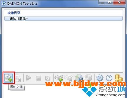

1、下载DAEMON Tools Lite绿色版解压后,点击绿化,运行虚拟光驱,点击左下角“添加”;

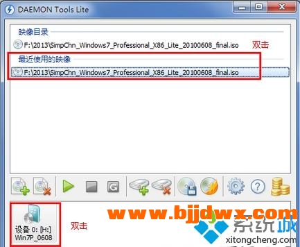

2、打开win7系统镜像文件,双击加载;

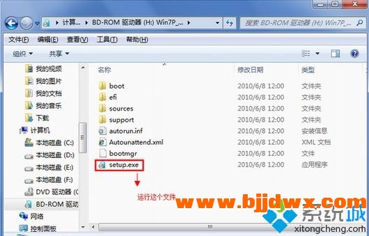

3、返回计算机资源管理器,打开虚拟光驱;
4、找到setup.exe,以管理员身份运行;
