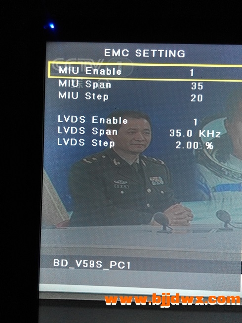

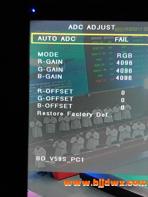

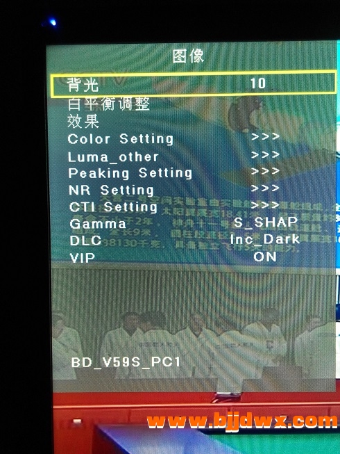

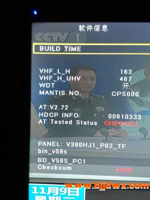

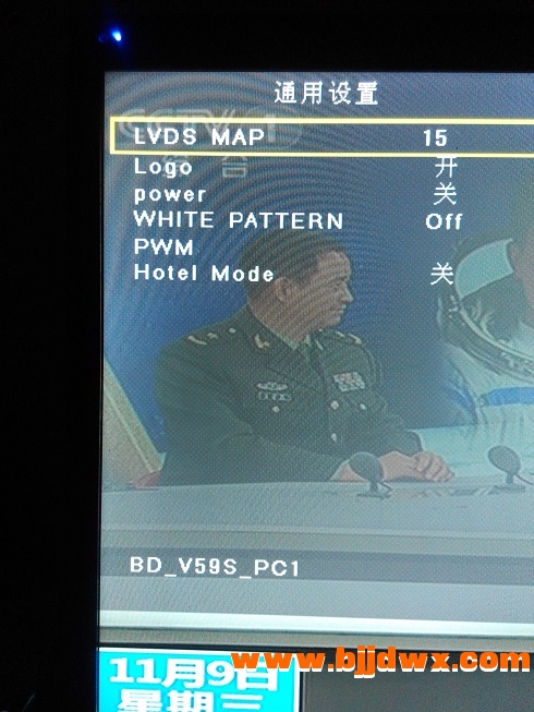

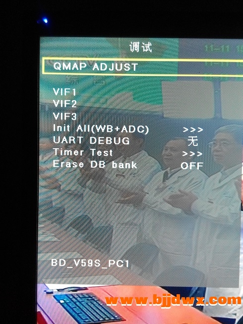

我有一台杂牌机夏新牌液晶电视,主板是 TP.VST59S.PC1  芯片的 IC TSUMV59XUS-Z1,屏号是 V390HJ1-P02,图像和字符都出现上下颠倒 ( 脚在上,头在下 ) ,进入总线后调整哪一项呢?我对英语不懂,请大师指导一下。

重写程序 有两种程序,一种是图像正的 另一种是反的

对!重新刷一下倒屏程序就行,此板总线内不能倒正屏调整菜单。

 楼主| 发表于 2016-11-11 09:59 | 显示全部楼层
多谢大师的指导
