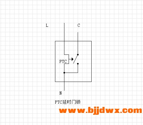

接修过N台滚桶洗衣机 ,今天遇到难题了,以前的PTC延时门锁,只要大于800欧就基本正常了,但接修的一台LG,门锁的PTC测有1.2K的电阻,单独用电来试验,门锁可以正常导通N脚步,但装到机上却不动作,测供电正常,然后装到另一台三星机上却能正常工作,把三星的换到LG上,也能正常工作,换个新的也能正常工作 门锁.JPG 新的也1.2K的。到底这种PTC是多少欧才是正常的?请多多指教,谢谢

是不是接错线了?

不会接错吧?单独试验时,L\N脚接220V,L\C之间接一个灯泡,通电几秒后,N线与C线导通了,接在C线与L线之间的灯泡也亮了。而且装到三星机上试验也正常啊。

那你用1k试看看。

已经老化了,有时接触不良?
