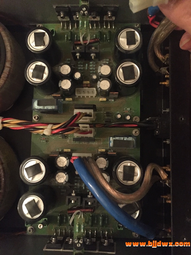

一台线路不复杂的后级,
一次一个声道的喇叭线的端子错误接触,
一个声道不工作了。
目前,开机后,2个声道的蓝色透明的继电器有吸和动作。
微信远程指导,有偿。
1. 预付30元。检修。
2,检修出问题所在了,并指导拆卸,50元。
3,零件材料费我出,指导更换并修复,再给50元。
我也接受师傅报价。
也接受是福更多的问题。

补充内容 (2016-11-5 03:10):
查出来了,是继电器旁边的整流桥坏了。现在,就看怎么卸下电路板。
因为功率管和散热片,貌似粘在一起。怎么卸,焊锡卸功率管的三个脚呢,还是硬撬下来。谢谢!

发表于 2016-11-6 07:34 来自手机 | 显示全部楼层
你好文森特 发表于 2016-11-6 00:56
先出声音,好声音 再说了就。
先拆掉功放管的紧固罗丝,焊锡技术熟练的话,用一支普通烙铁就能拆掉那三个硬管脚的,如果不熟练,就得借助吸锡烙铁或其它辅助手段。要掌握好烙铁的温度和时间,注意不要烫坏电路板的铜箔。管子在线测量不准确,一个一个拆离又很麻烦的,也没这个必要,可在管脚焊点旁开一点用小刀小心切开铜箔一小缝,切两个管脚的铜箔就可以,这样测量就不会误差。这样可以只拆换坏件。记得试机前一定要把切开处用锡焊通。

 楼主| 发表于 2016-11-3 09:34 | 显示全部楼层
东东维修 发表于 2016-11-3 08:31
更换后级对管,您会有惊喜!
对我来说不容易,
是否可以视频指导拆卸与安装呢?
谢谢!

发表于 2016-11-3 13:46 | 显示全部楼层
拔掉低压供电线及输出输入线,拆下所有固定在面壳的螺丝,就可以把整块板取出,这是纯后级功放,零件不多,坏的一声道与正常的声道一一对着查,不难修复。
回复 支持 反对
