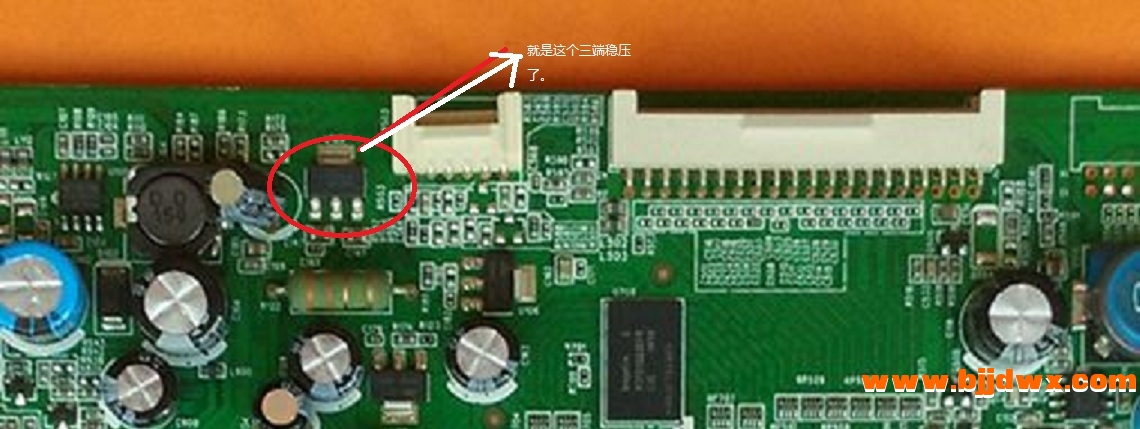

TCL原装L39E5200-3D不定时自动关机,拆机测电源板24V自动关机后无电压,测主板与电源板的连线P-ON脚 电压为0。再次开机,用手摸几个三端线性稳压器,当摸 到1117 3.3时,非常烫手,没几秒,自动关机了。在一块旧板上拆一个3.3V的稳压块换上去,试机一天,故障不再出现。 捕获.JPG
