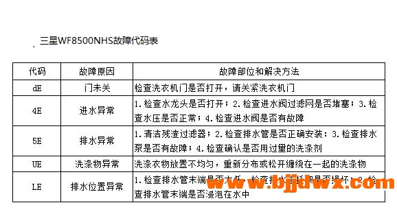

三星滚桶洗衣机WF8500NHS,上电后显示是个红色的锁,以为是童锁,但按电源键 后能操作,启动后过一会显示1E.更换水位传感器无效,断电20分钟后,解童锁无效,故障依旧。这红色锁是不是门锁坏了?如果门锁坏了,应该显示DE吧。请教各位大师,谢谢

修好了,原来是老鼠把一根线咬断了,刚开始没发现,后来打个手电慢慢查,才看到了。
