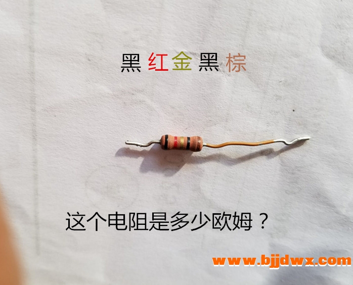

这是等离子电视X板上的一个电阻,表测0.5Ω,按色环标识不应该是0.5Ω,请大家看看是多少欧姆?

0.2欧                ,

是否色环颜色错误?好像对不上号!

受基色的影响,色环有时会变色。

色环电阻的计算、起始部分即第1色彩不会是金、银、黑3种颜色。如果靠近边缘的是这3种色彩,则需要倒过来计算。

可能就是电阻制作机械出现故障造成的。
