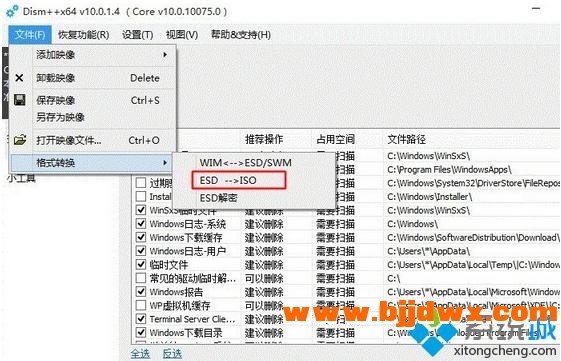

自从win10系统发布之后,大多数用户就通过在线方式升级到Windows10正式版系统,其中有部分用户下载了官方提供的esd格式的镜像文件,esd镜像是微软在线安装包格式,不能直接打开,不过可以使用部署工具进行处理,将esd转成iso镜像,接下来就跟系统城小编一起来学习下怎么将win10 esd映像一键转换成iso镜像格式。
操作步骤如下:

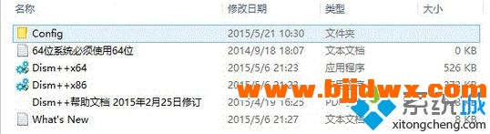

1、下载转换工具Dism++,有64位(x64)和32位(x86),选择系统对应版本;
2、依次点击“文件”—“格式转换”—“ESD--ISO”;

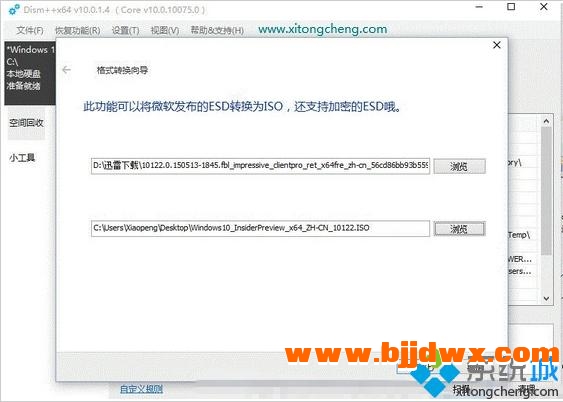

3、点击浏览选择esd文件,选择转换后的存放路径,并命名新文件,点击完成;
