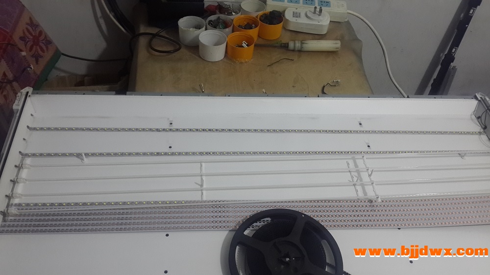

更换OZ9976无效,买了块高压板更换,故障依旧,维修陷入僵局,到底是电源板还是灯管故障,灯管已经开屏检测过了,全新未见一丝老化现象,这几天事情又多,更换电源板还是是首选,但心里又不干心,还是想修复,这里没有三洋售后的吗,给指点一二,我想此机也应该是通病,设计上应该有缺陷!昨天出现背光工作一会就保护了,在测试OZ9976,8脚过压保护脚时,啪一下,驱动MOS又烧毁,他奶奶的,这是在向我叫号啊!

奇美屏,最开始拆屏的时候就考虑直接更换LED背光算了,执着的我还是想修复原电路,经过几天的检测,没有一丝头绪,白天又没时间处理,只能晚上回去的几个钟去检测,已经有快十天了,客户也着急了,考虑稳定性,还是绝定更换LED背光,晚上实施!

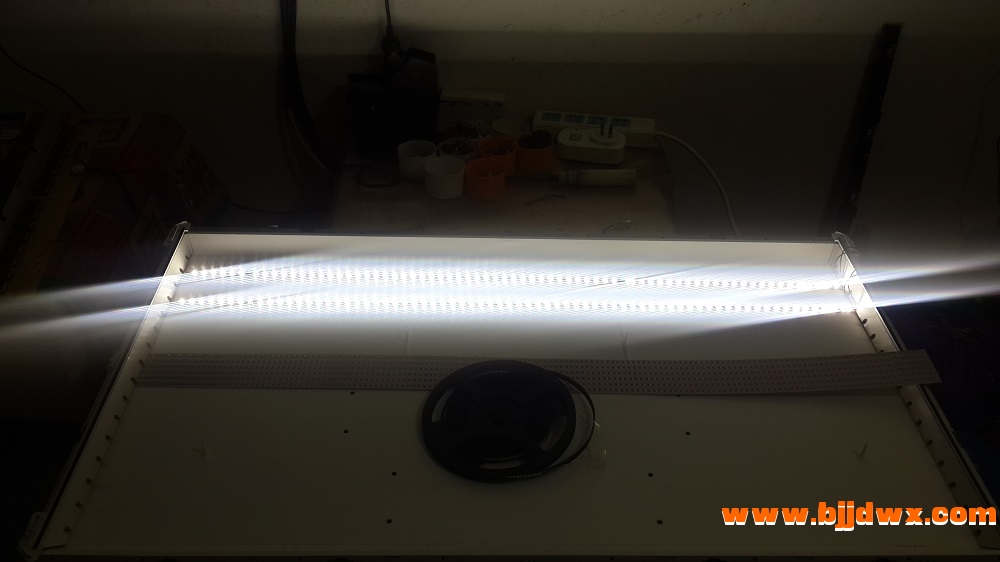

  昨天逐一检查了下0Z9976的所有外围元件,根据图纸一一测量相关器件,最终外围元件无果,最后还是判定灯管异常,等过些阵子有时间了,专门改个检测大屏CCFL的装备进行判定,关键这个控制IC,不带灯管的情况下,怎么调整过压、过流保护引脚电平,IC都没有输出,怀疑是过零检测引脚检测不到脉冲信号停止了输出!
  由于时间的原因,只焊出两个灯条,晚上继续!

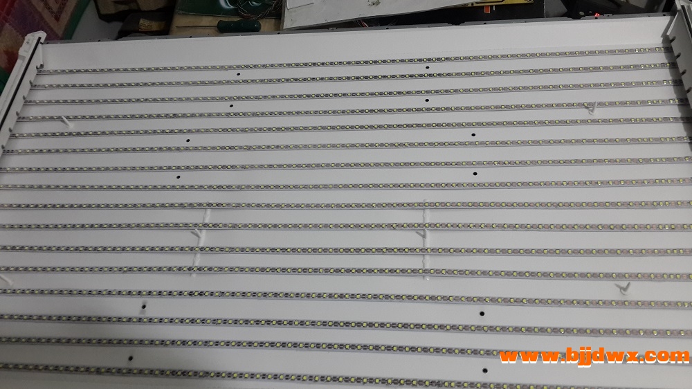

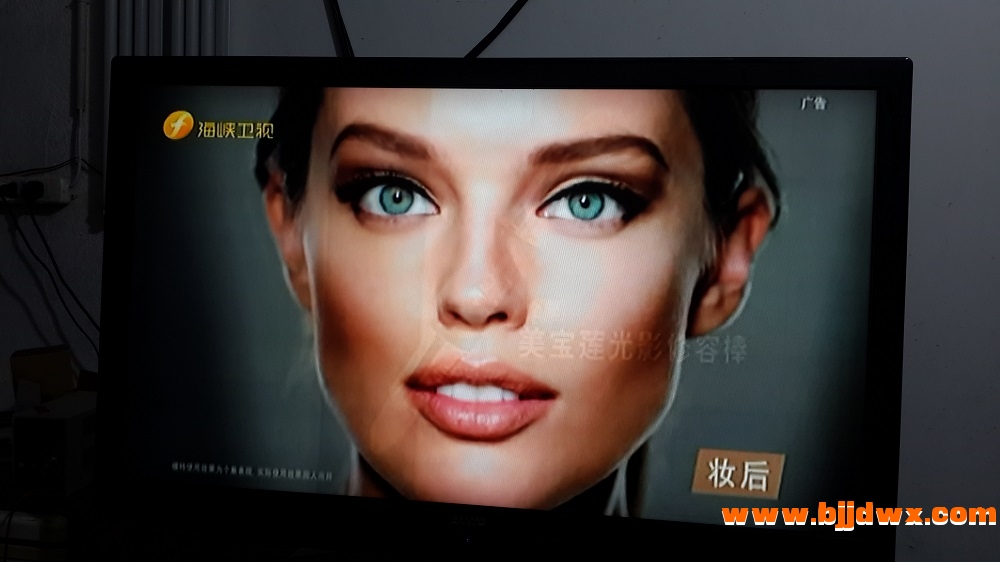

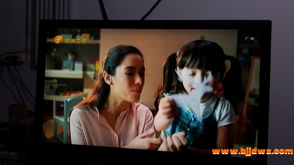

终于完工,寿命没说的,灯条用十年都不会损坏,当然成本费用不小,还费工,为了保证质量值了,比网上卖的灯条寿命强百倍!原机整机功率200瓦,修复后稳定在100瓦,也为用户省了不少的电费啊!

发表于 2016-11-8 01:10 | 显示全部楼层
THLJW 发表于 2016-11-7 10:55
终于完工,寿命没说的,灯条用十年都不会损坏,当然成本费用不小,还费工,为了保证质量值了,比网上卖的灯 ...
高手! 效果貌似不错
灯条是不是一颗颗焊上的? 灯珠看似不像市面上串联的接法而是并联?
再来请教灯条的电源怎样解决的?

发表于 2016-11-10 07:06 | 显示全部楼层
你这背光绝对是高大上,层次感比原机的背光还要好。我换过N台背光,就没有能与原机一样的。楼主能把这背光的资料公布出来吗?
