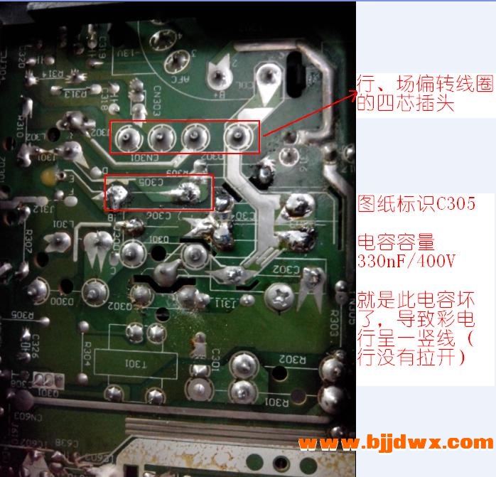

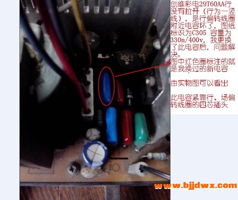

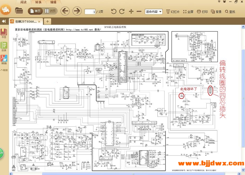

如题:创维29寸彩电29T60AA,故障现象:行呈一竖线(没有拉开),我初步判断,场是正常的,因为场的供电是由行提供,此种故障一般来说,行没有太大的问题,可能是行偏转线圈 通路部分有问题(因为如果行有很大的问题,则场也会没有显示)
后来检测是行偏转线圈通路上电容坏了,图纸标识为C305 容量为330nF/400V,我更换了此电容后,问题解决了。   由实物图可以看出,此电容紧靠行、场偏转线圈的四芯插头。
创维彩电原理图.jpg    创维彩电坏电容在原理图位置.jpg    创维彩电坏电容实物.jpg    创维 电容在电视机内部实物位置.jpg    创维 电容在电视机电路板的位置.jpg
