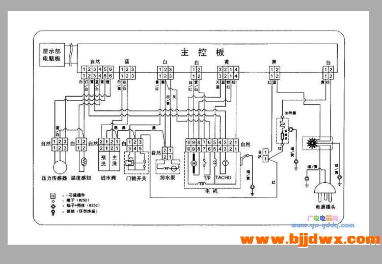

串励式双速电机,滚桶洗衣机专用。现在想单独为电机供电试验。请多多指教,谢谢

看图就是8  9脚接电机了,还用问吗

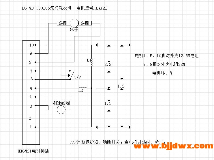

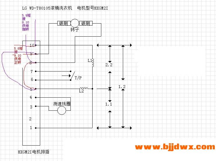

看图试机通俗易懂 红色线是一种方法 紫色线是另一种方法 试机时候只接一种颜色线
串激电机试机接线图
串激电机试机接线图
点评
你的方法也是正确的。我今天用你的方法及我画的图,已经试验成功,谢谢各位指教。  发表于 2016-10-27 19:27

已经解决了。交流直流均可。谢谢
