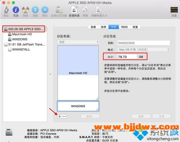

1、启动进入mac os系统,在“实用工具”中打开“磁盘工具”,选择整个硬盘,点击“分区”,通过“+”号增加Windows盘的大小,点击应用;

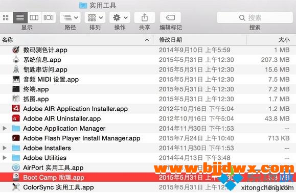

2、插入U盘,在实用工具中打开BootCamp助理;

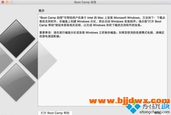

3、BootCamp助理可以帮助用户在mac安装windows,点击继续;

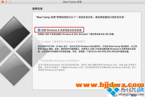

4、选择“创建windows8或更高版本的安装盘”和“下载windows支持软件”,继续;
