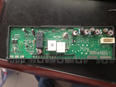

显示正常,报警,压缩机继电器不吸合,线圈端有8v电压,有谁修过类似故障

换电脑板吧---------------------

换继电器后正常
