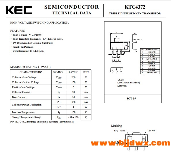

吴老师,你好,我有一台LG42的等离子Y板上有一个管烧了,标的是A Y  2B,请问是什么管?是什么型号?用什么管可以代?请回复。谢谢!

什么包?
