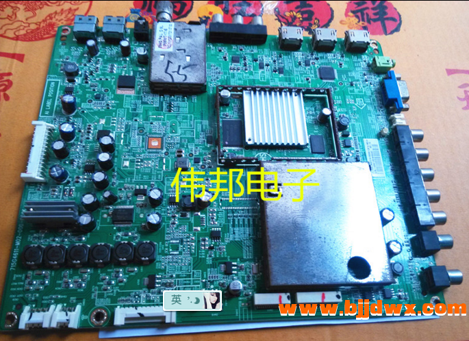

一台先锋液晶电视40V600放半小时后吱的一声叫,图像花屏,指示灭了又亮自动重启!!而且放的时间越来越短,频繁重启!!请教大家是什么问题?

发表于 2016-10-18 20:25 | 显示全部楼层
看看主芯片焊接情况  散热情况

发表于 2016-10-18 20:49 | 显示全部楼层
查查DC-DC块是否性能不良引起的啦--------

发表于 2016-10-19 12:45 | 显示全部楼层
也不排除 电源板的问题哦

发表于 2016-10-19 19:21 | 显示全部楼层
检查各路供电

 楼主| 发表于 2016-10-21 10:27 | 显示全部楼层
电源板已换了,还是一样故障!!

发表于 2016-10-21 12:38 | 显示全部楼层
估摸着是主板的问题吧
