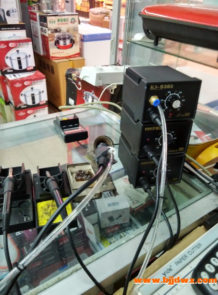

作为21世纪维修工,每个人都应拥有一台像白光那样的电动吸锡烙铁,但是价格昂贵,让人望而却步,即使二手的白光也要1千多元。于是产生了想自己制作的念头,用了一个月的时间备战,在TB上淘了所有配件,终于将电动吸锡烙铁制作完成了。经过试验非常成功,达到了预期的目的。
具体清单如下:
一、德国真空泵专为抽真空设计,从活塞皮碗翻口方向到单向阀片关门距离都是特别设计,一般最大负压可达-0.08Mpa,主要应用于吸锡器等需要小体积低重量较高的真空度场合,活塞结构满足了瞬间产生负压的需求。12VDC 18W (做正压输出时最大功率,对应电流是1.5A,最大正压力是0.11Mpa)做负压时最大功率14W,对应电流1.15A,
到达-0.085Mpa时电流0.95A,空载0.7A,流量4.7升/分钟双吸气管口互通,测试的时候必须都堵住,它们的外经:顶盖位置的5.5mm;侧面的5mm,其倒钩环外经6mm。体积:35*87*68mm,净重143克。
二、12V-2A开关电源
三、936焊台机壳+面板
四、电烙铁调温模块
五、黄花吸锡电烙铁
六、真空泵电机控制板
七、气动接头、PU管等
设计思路和制作要点:最初就是想自己做机壳,但是面板很难处理,要是有雕刻机就好了,后来想用覆铜板做面板,符号和文字用腐蚀的方法处理,喷上黑漆涂白字。最后选定了现成的936焊台机壳。主要做法是尽量不破坏原来面板的功能和外观,尽量保持原来的外形状态。整个制作的难点是烙铁的改造,怎样在烙铁有限空间范围内,加装上按钮,由于按钮控制的电流较小,不能直接控制真空泵电机,于是增加了一个12V继电器控制板。怎样把PU管连接到烙铁的抽气管上,并能很好的密闭,最后还要考虑烙铁接地问题。由于空间的限制,这些我都琢磨了很长的时间。再是,如何把真空泵、电源板、控制板、调温模块安装到936焊台这个有限的机壳内,这个也让我大费周折。具体看图片吧!
关于效果问题,我对比了原装的白光吸锡烙铁二手品,这个除了没有白光吸锡的爆发力以外,别的都能达到要求,吸普通板没有问题,就是双层板和多层板,只要烙铁温度达到要求,吸锡的效果一点也不差的,我本人还是非常的满意.所谓的爆发力,吸气管要尽量短才能形成瞬间强负压,若长气管就算是真空预储藏容器式的也无法瞬间真空的,因为管道内有缓冲气体,除非气体开关设在吸锡器手柄上。所谓白光的就是电磁阀做在手柄上的。这个要达到好几千元的性能,在业余情况下还是有一定的距离的。
