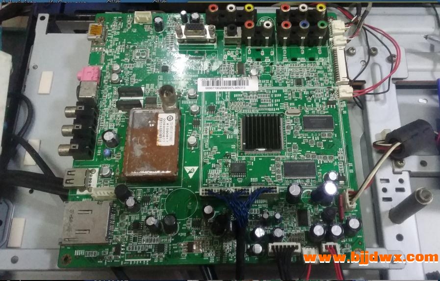

故障前一天出现自动开关机一次!第二天再次开机出现频繁的自动开关机现象:时间间隔在几十秒到几分钟!观察故障发现:1有时候自动开机只有蓝屏无字符!2有字符且带有花屏!根据这些现象判断主芯片工作不良!测试各供电电压正常!最后补焊主芯片机器恢复正常! 360截图20161012131154589.jpg 360截图20161012131215317.jpg
