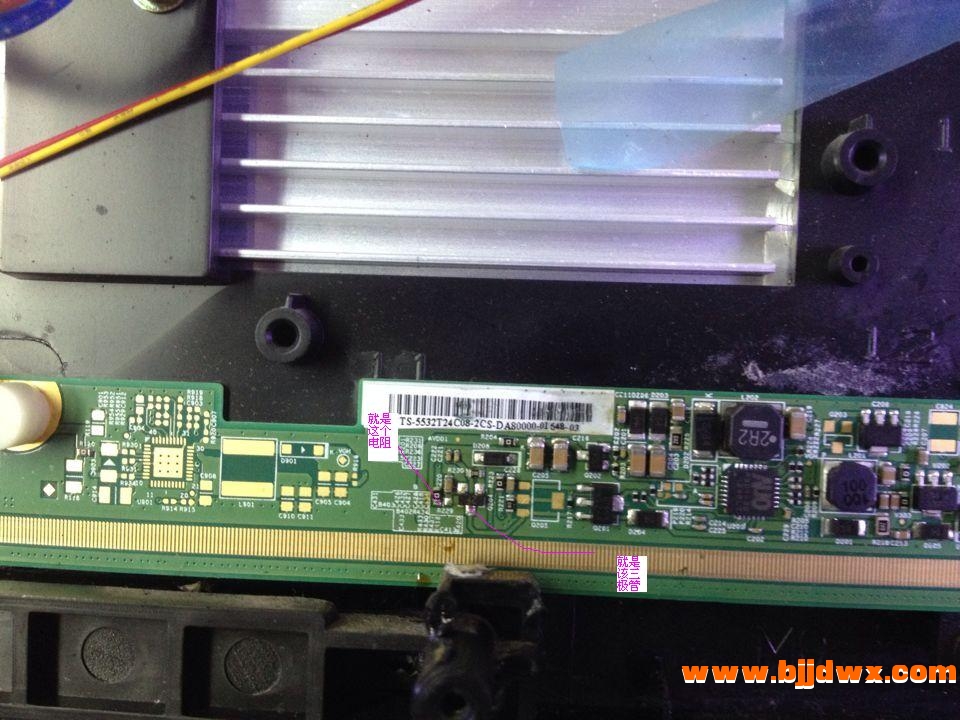

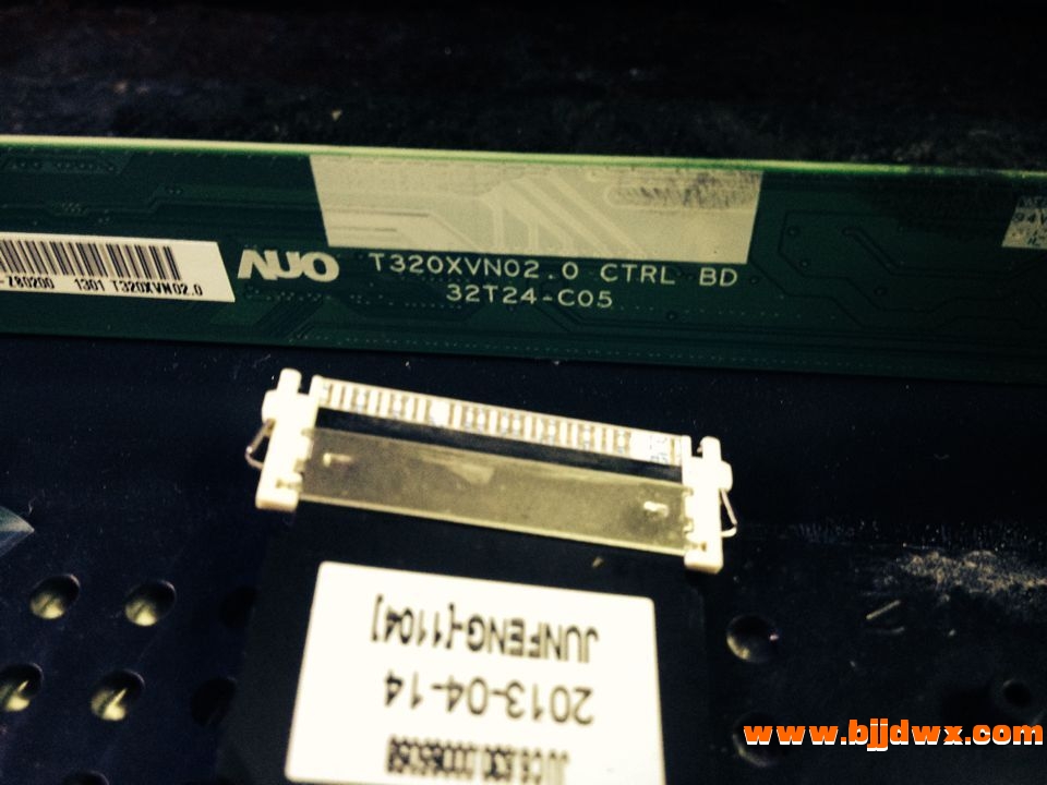

长虹LED32B1000C屏有个通病,就是有时候开机正常,有时候开机只有声音没有图像。这故障原来遇到求助过,没有查出原因。今天又遇到一台同样故障,该机逻辑板是屏和它一体的。开机检查发现逻辑板屏电源电路AVDD不正常时候开机瞬间有然后消失,正常时候AVDD15V。几经检查没有查到AVDD电路的坏原件,AVDD电路三极管微型电阻全都带换过无用,最后就差换芯片P301-30了。无意间收摸到逻辑板上面一个三极管烫手,由于最近一直在研究屏电路,修过其他屏电路逻辑板,发现屏电路负电压短路常常会让AVDD电路保护,这只三极管我测试它射击为-5,6V,估计它后面有短路。于是去掉该三极管开机15V不在保护,这时候测试该三极管集电极还是负压,于是我去掉该三极管后面电阻三极管不再发烫射击有-8.2V,看来的确负压短路了,用万用表测该三极管电阻后面只有10欧阻值,于是怀疑负压到软排线上的芯片有短路,于是测试三极管后面电阻到软排线结果有没有通的地方,我现在怀疑是不是电阻到软排线途中线路板漏电,由于我找不到电阻到软排线是接那根线,所以只有去掉电阻将就使用,图像只是层次感差点。
