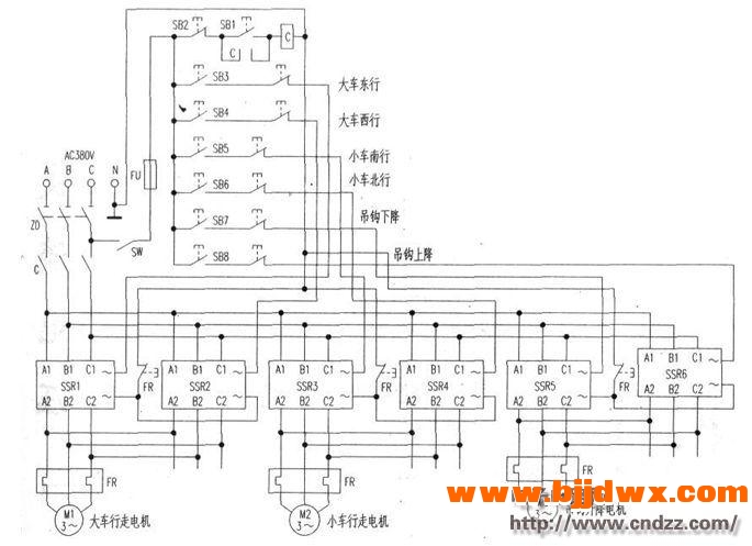

小工厂航吊的电路原理图与维修;谢谢。

正反转电路加限位保护,再复杂点带遥控的,上白度就有了,

总电启动是一个自锁交流接触器,每一组工作点则是两个组成一组的互锁正反转的交流接触器,其它的各组原理一样,现在的起重设置都是使用低压供电(36V)交流接触器。整个电路的接线方法在使用控制手柄或遥控都是一样的,并可并联接上方便使用。详细电路可上百度,(不过我上去找到的都是分立的,你自己懂得怎样去组合它们就是了,就如把不同的音响设置连接起来一样)
