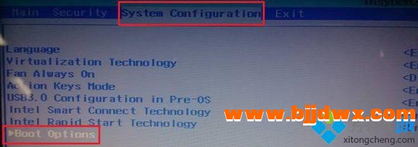

2、移动到System Configuration,选择BootOptions,按回车键进入;

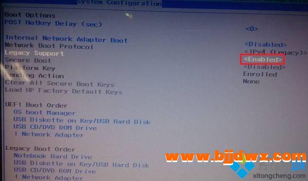

3、选择Legacy Support,按回车修改为“Enabled”,再将Secure Boot修改为“Disabled”;

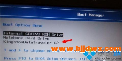

5、插入U盘启动盘,重启系统时按住F9,在Boot Manager中选择U盘选项如KingstonData,按回车;

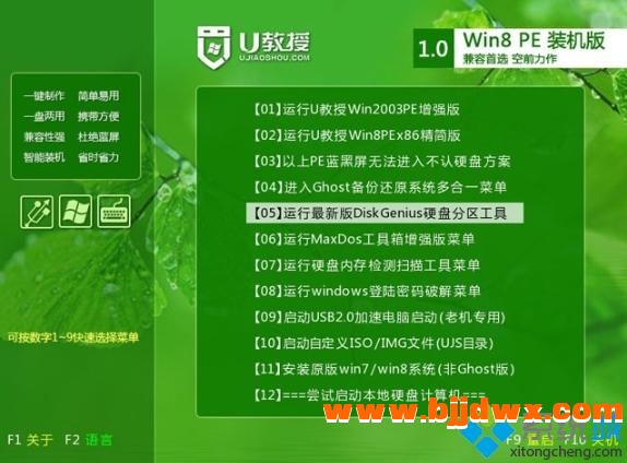

9、如果是安装ghost win7,则进入PE系统打开DiskGenius;
