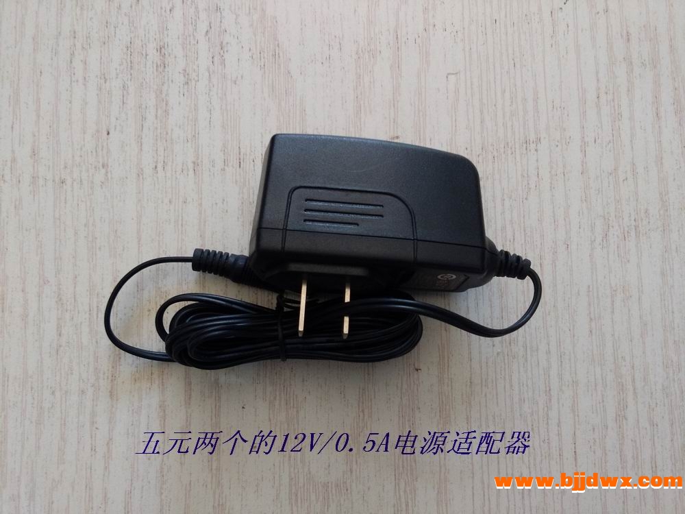

1.准备一个12V的电源适配器

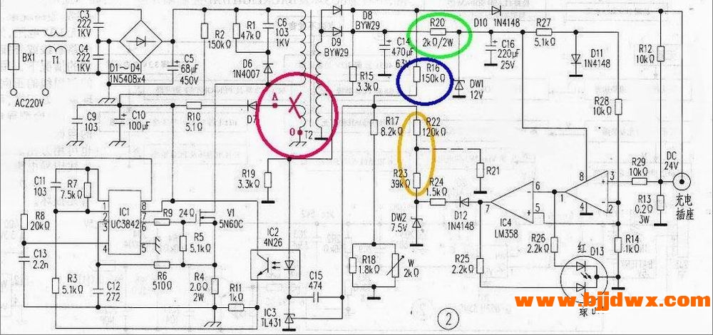

注:下图为相似电路图
3.具体改造程序和注意事项:
第一步 红色框改造
首先确认要改装的充电器能正常工作。将红框内UC3842的反馈电源打叉部位断开,在A、0两点接入12V电源。确认改变3842电源后充电器的输出正常。
注意事项:D7不要取消,极性不要接错。
第二步
断开LM358的7脚左侧二极管D12,调整降低篮框内的TL431上拉电阻R16,将输出电压调整到12V铅酸蓄电池的高恒压值14.5-15V。
注意事项:这个电阻的阻值与输出电压成正比,减小阻值降低输出电压。在原电阻上并联500K电位器调整,然后换用固定电阻代替。改变TL431的下拉电阻也行,但注意千万不要使上拉电阻的阻值大于原值或开路。
第三步
降低绿框内的R20阻值,用一只几百欧(阻值要求不严格)的1W电阻即可。
第四步
恢复D12 ,调整黄色框内的低恒压控制电阻R22和R23,使空载时的输出电压在13.5-14V即可。
注意事项:这两个电阻的阻值与输出电压成正比,阻值小输出低。

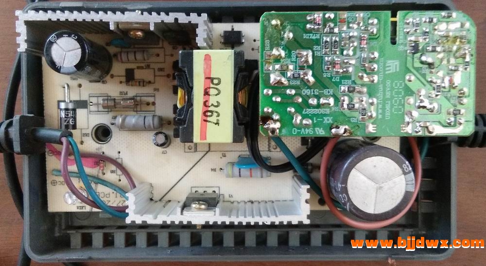

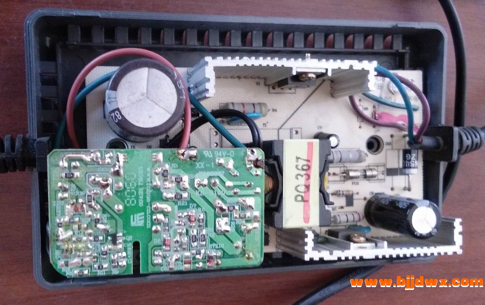

将增加的12V电源板置于充电器的空间内,与充电器电路的绝缘应妥善处理。

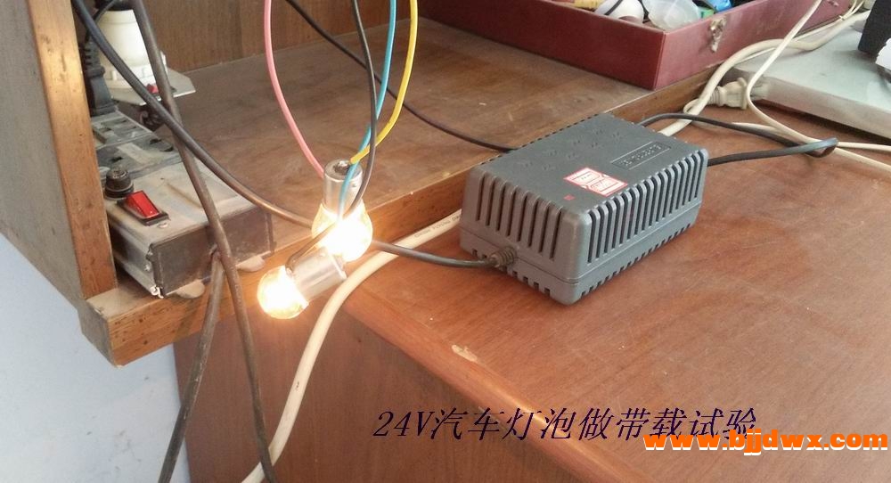

用24V低压灯泡做带载试验,一般不会出现问题。因为充12V/12AH的电瓶只需要原36V/12AH充电器的1/3功率。
