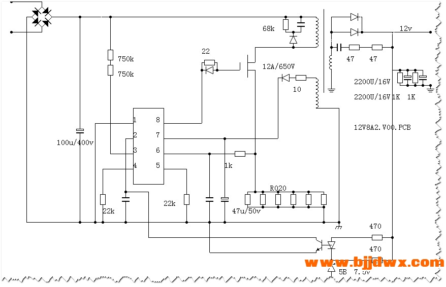

高手看看这个电源贴片8角芯片是什么型号

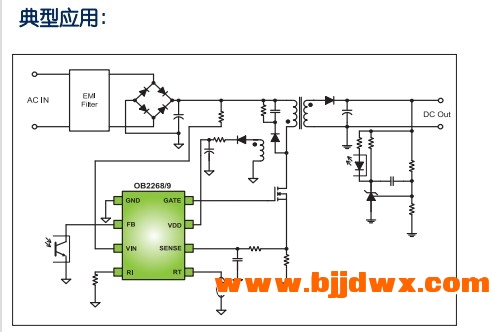

OB2268/OB2269 PWM控制芯片
您也可以使用这些芯片 OB2278 /9 ,OB2287/8 ,PT2201  , SG6840 /1/2/6,SM8015
