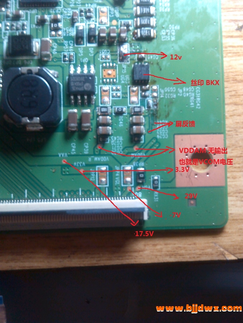

一台康佳LED46X5000DE白屏有暗淡图像 逻辑板 为V546HK3-CS5 测 .3.3正常- VAA17.5V - VGH29V-VGL负7V 为有VDDAM 没电压输出 ,VDDAM 是有一个8脚IC 丝印为BKX实际为 MAX9650ATA 运算发大器 换了IC一样,我把连接到屏线拿掉 还是没电压输出 后观察电路 在反馈电路上与15V串讲560欧电阻 ,VDDAM有电压输出 为6V  连接屏 电压下跌为4V左右 还是白屏。修到这 不知道是屏问题 还是逻辑板问题,有修过这逻辑板的指点一下,动不动就喊换逻辑板 就不要回复了,
我自己判断为屏问题 17V提供給屏后再有屏上反馈給 逻辑板,具体是屏上的 ATB坏了 还是屏上的水银线断了 就不知道了
