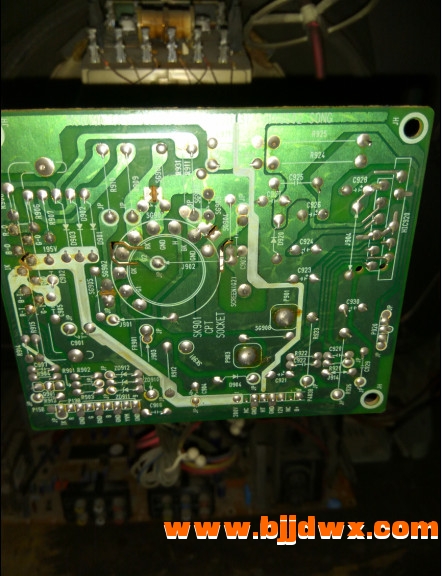

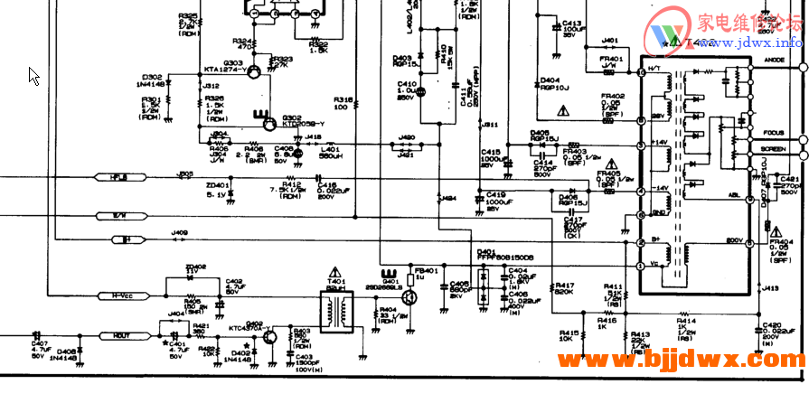

一台 LG RT29FB55V电视,开机指示灯亮,遥控开关机 指示灯亮度有明暗变化。但是呈三无状态。测量+B电压110V稳定正常,串万用表测在行电路+B中测行电流110mA, 航推动管基极0.1V 集电极31.5V  行管基极-0.03V  集电极110V  行输出变压器各脚标注的 +14V  -14V  200V  28V 均无输出,灯丝脚交流0.4V,  ABL脚17V 。  电源各路输出正常,只是标注为 ST -3.3V 和 ST -1.8V的电压实测为正的3.3和1.8。
附上该机图纸,请各位师傅帮忙指导一下,谢谢。

行未震荡引起!重点查看大块供电是否正常。正常的话,换大块试试!

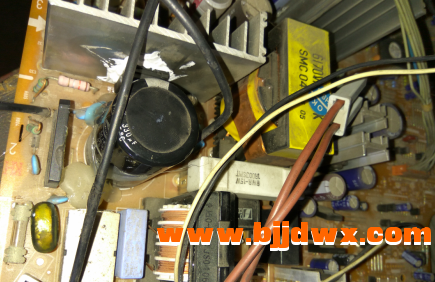

请教师傅,这台LG彩电行管C极110V正常,开机虽然无光栅,但行管散热片有微热温度。用万用表频率档测得行推动管的B C极以及行管B极都是15.61KHz  行管C极为31.22KHz    另外逆程电容和S校正电容都焊下测量正常,H OUT到行推动管B极的电解电容也测量正常。

既然这样,行电流不应该为110mA,应大于这个电流值!偏转及S校正电容正常的话,只有换高压包一试!

谢谢各位师傅的回复,该机是超级芯片VCT49XYI,由60脚HOUT 经过4.7uf电容和330欧电阻加到行推动管基极。
电解电容用万用表测量4.7uf 容量正常。电容前后电压相差明显,过了电容只有0.7V,过了电阻到基极只有0.1V

无光栅,换了电源厚膜块,又换了行管,又换了行输出变压器,为场IC供电的+14V 实测3.7V , -14V实测-4.1V, 200V实测9.8V, 28V实测8.3V  ABL实测17.1V  加速级调到最大实测33V  灯丝无电压。通电几分钟后行管散热片烫手,大块H.OUT到 行推动管之间4.7uf电容已换,逆程电容和S校正电容拆下测量正常。
