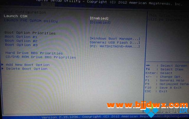

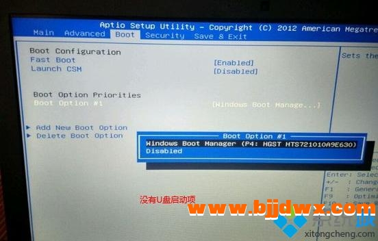

华硕飞行堡垒FX50是一款预装win8.1系统xitongcheng.com/win8/w8game/的高性能笔记本电脑,不过某些用户不适应win8.1系统的操作界面,想要使用U盘安装win7系统,但是BIOS却无法识别U盘启动盘,那么华硕FX50要怎么设置U盘启动呢?下面小编教大家具体的方法。
解决方法如下:

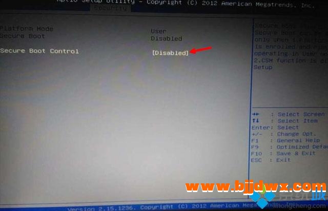

1、开机启动时按住F2键进入BIOS,通过←→方向键移动到Secrurity;
2、进入Secure Boot menu,将SecureBoot Control设置为Disabled;
3、按ESC返回主界面,切换到Boot,将Launch CSM设置为Enabled;
接下去的精彩内容请看华硕飞行堡垒无法识别U盘启动盘怎么办:xitongcheng.com/jiaocheng/xtazjc_article_14939.html
