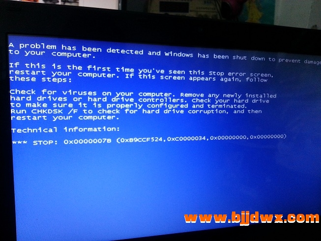

开机显示一下98画面,然后就显示英文,想重新装程序,按F2进入设置DVD为第一启动,还是不能从光盘启动。

本人英语水平很差,到现在都不知蓝屏里显示了英文解释是什么故障,但一般都是,
内存不兼容(两条以上或内存与板之间,再者是内存金手指不洁),
硬盘的系统盘有坏道,
系统文件损坏,

设置光驱启动,光盘不启动。设置U盘同样不启动。

0X0000007B是硬盘接口,数据线接触不良或者硬盘工作模式
