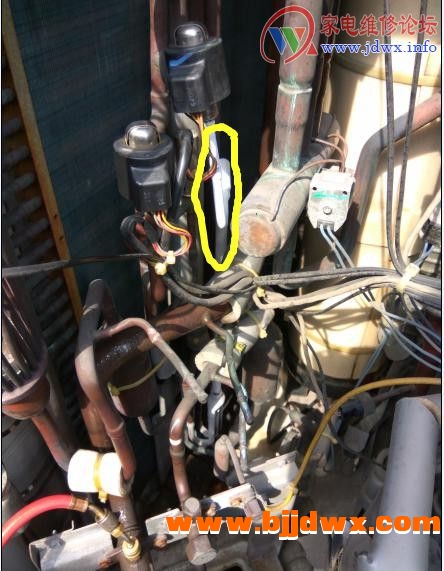

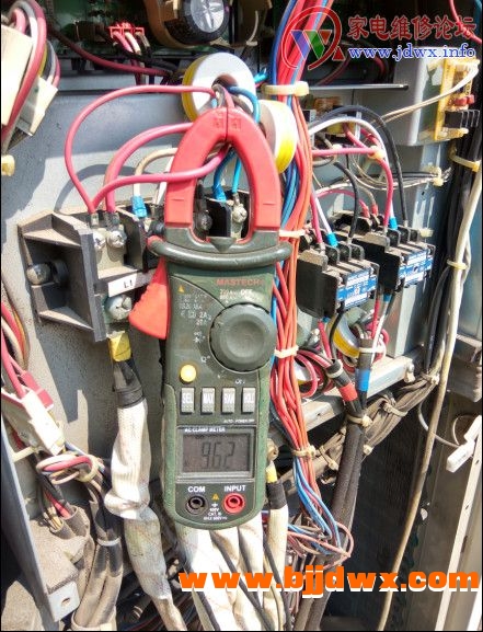

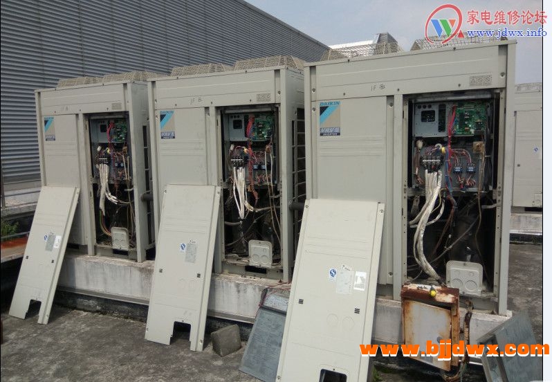

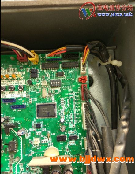

公司派单去修VRV③空调,故障代码E6,压缩机过电流。导通接触器测电流,正常时定频压机在8A左右,变频最高达10A左右。发现一台定频压机电流13A多,与其它几台相比较明显偏大,确定找出这台故障压缩机,随后更换。真空两小时,加注R410A,调试,制冷剂不足时,过冷用电子膨胀阀节流后结霜明显,液管温度高,气管也是偏高。试运转模式,继续追加制冷剂气管温度下降结露。制冷效果正常。
