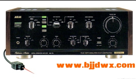

yz6 发表于 2016-9-18 19:46
可以对比正常的一路修
AKAI AM75 _AM95服务手册图纸
Akai_AM75_AM95.pdf (25.56 MB, 下载次数: 111)
