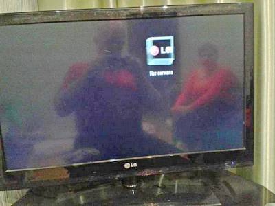

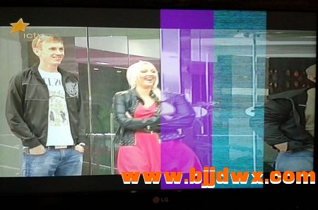

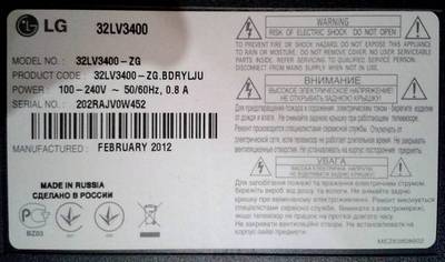

LG 32LV3400-ZG
面板LC320EUN;
主EAX64272802(0)EBR74234619
CPU BGA - LGE2111-T8
Flash - 25Q80
调谐器 - EBL610600001
PSU EAX64127201 / 10 LGP32-11PUCI
TCON 6870C-0368A VER 0.6
LED_DRV KLS-E320RABHF06e6917L-0065D

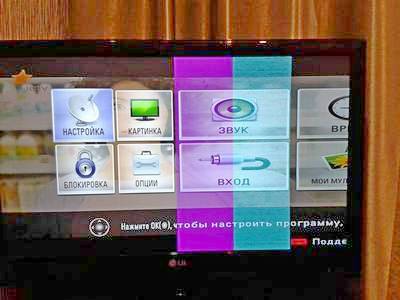

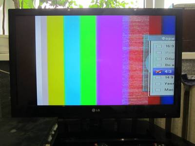

在这样的缺陷的修复招收...我想在T-CON,
电压。 T-CON
电源板 - 12V。
VGL - -4.95V;
VGH 26.8V;
VC 6.9V;
VIN 11.8V;
SOE 0.5V;
VST_IN 0
OPT_IN 0V;
核心电压1.8V;
VCON 7V;
VDD 17V;
Z_OUT 8.3V;
EO 1.6V

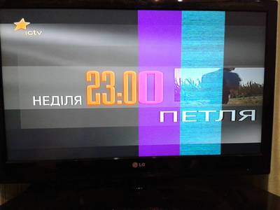

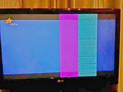

我注意到,在启动和当没有图像信号是正常的!事实证明,问题是主板? (软件或“母板”)。有了这样适用性不遇到的第一次!该软件可以飞,仅在Flash在网上找到固件,它不是在EEPROM中,这是一个不同的面板下。但是,这是我的猜测...我想专业人士的意见。我做电阻的测量。处理器(CPU)的泳道和T-CON(逻辑板)...完好之间的通信,为30欧姆和100欧姆的电阻...!在约会面板上换火车,(从左至右)...没有任何变化! 1.jpg    2.jpg    3.jpg 4.jpg    6.jpg    7.jpg 8.jpg 9.jpg 11.jpg

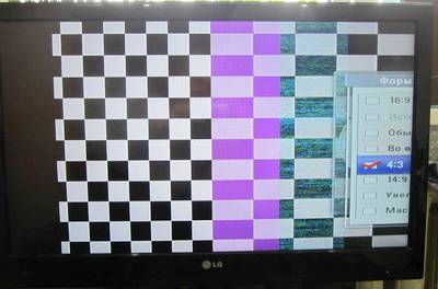

怎么可能以独立模式运行时,面板?自治小组LC320EUN SD V1(LED)
包括残疾人LVDS,通过1K服务12V T-CON和3V3到44PIN LVDS在T-CON(轨道去R412)快速断开接头。
PS-我这么辛苦在中国写
你会明白,如果我表示自己的工作的照片信号发生器领域的国际象棋,信号流,画面并没有改变

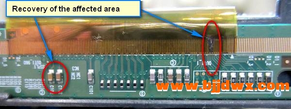

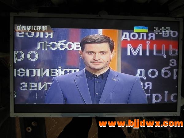

公开栏,请注意以下的照片,
液体洒在燃烧的面板(倦怠)电阻和电容的足迹
recovery of the affected area
患处的恢复
后做电视工作开始正常工作看照片
