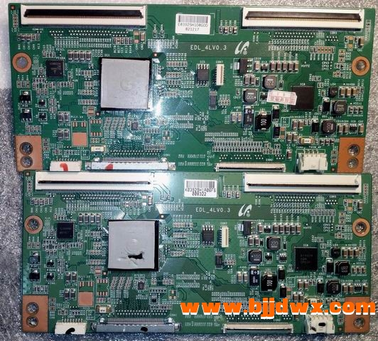

索尼 55NX720 灯条故障拆修,脱开屏后  试机 因为屏排线未做好绝缘,通电点亮灯条时导致逻辑板烧坏,装好屏后通电白屏有声,网上买了一块同型号的逻辑板,上机通电 居然
绿灯黄灯同时闪,买来的逻辑板肯定是好的,查阅了一些资料,应该是买来逻辑板尽管型号相同,但不是55寸机子用的,软件不配套 导致开机保护提示
请问一下吴老师该逻辑板怎样解密  逻辑板型号   EDL_4LV0.3电视机型号  KDL-55NX720

存储器互换一下试武逻辑板上的

如果确定是软件有区别,调换一下存储器肯定就搞定。
