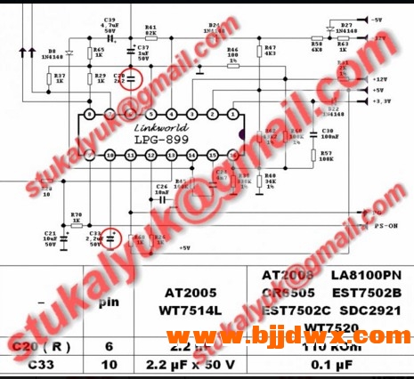

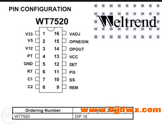

谁知道更换芯片WT7520
谢谢大家!

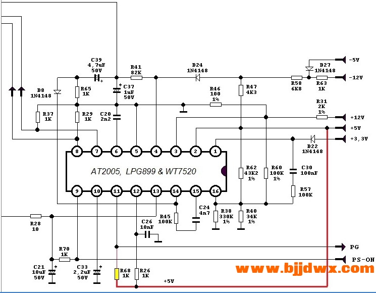

是不是有可能,没有人知道一个替代芯片?
完全模拟芯片AT2008,LA8100PN,CR6505,EST7502B,EST7502C,SDC2921
随着该计划最小的变化替换AT2005,LPG899和WT7514L
