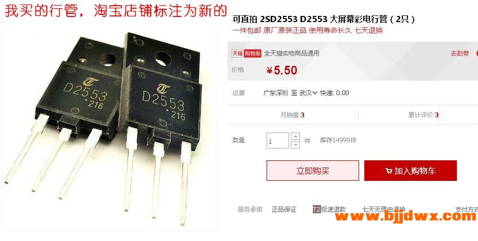

如题,请问各位老师,淘宝买到的显像管彩电的行管,管脚不是平的,这不是新的,是拆机件吗?如何分辨行管是新的,还是拆机件?感谢各位老师的指点!
我的想像中, 新的行管的三个管脚应是平的,应是我自己根据电路板上管脚孔的位置,来弯形的。 我想,如果行管的三个管脚已弯出形状,这不是新的,应是拆件机吗?
为什么淘宝上买行管,有不少商家都卖拆机件,搞不懂? 一般拆件机都是别人使用过的,电子产品使用还是有一定期限的,使用一段时间后,电子元件能承受的电压、电流都会比新的产品要小。 我觉得新的质量要好于拆机件。

是拆机件

拆机的才好用,如果是全新的多数为仿真品用不久地,很少会有库存的原厂全新件
再说这型号的行管东芝早都没生产了

看一看管脚有没有焊锡

全新原装的管子现在基本没有了。

这些弯置过管脚的有些是拆机件,基本检测合格,流通到市场上,有些是工厂检测过的下线件,某一项或几项参数不合格筛选出来的,但是不代表不能用,只不过是工厂基于对产品品质的管控要求而不能上生产线淘汰下来的

不管他是什么件,上机后能正常使用就是好件!

真正的拆机件更好用。拆机件字符不一样大,没有打磨的痕迹,最下边的出厂序号不一样。如所有字符都一样并有打磨痕迹的,质量难保!

拆机件可靠,新件靠不住。
