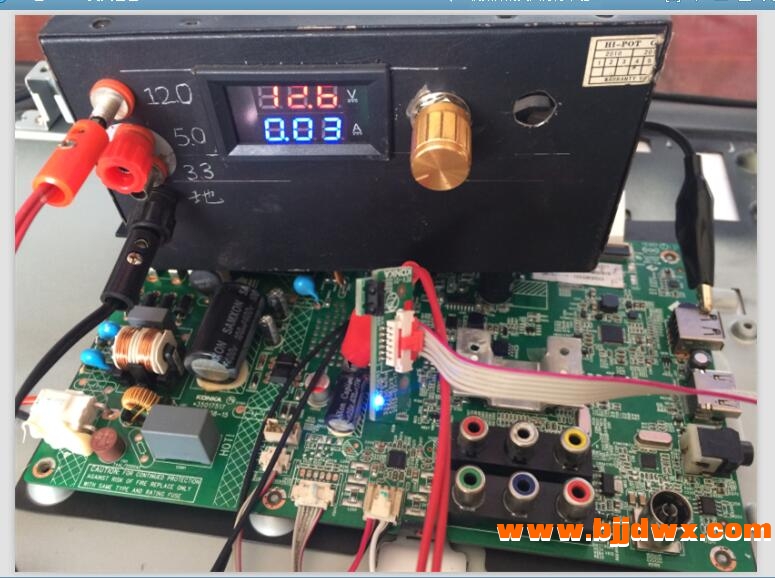

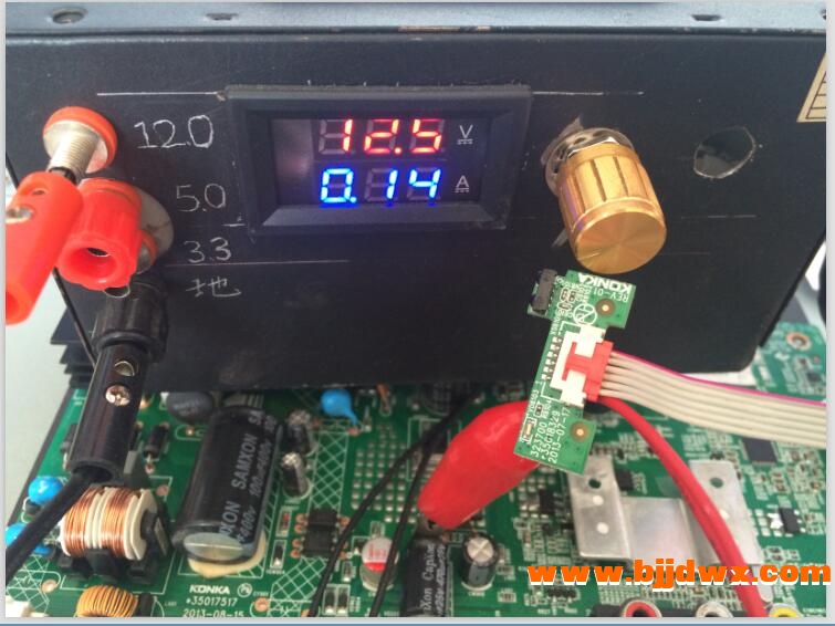

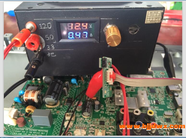

接修一台康佳LED32F1160CF难开机 应该说是热机 才开德 300V 12V 5V 3.27V 1.79V都有 大块也加焊过 外接12V电源也是一样 蓝灯亮处于待机状态 0.47A是开机 0.14A是开不了机 开几分钟关在开就可以 开机 不知道是哪里坏 请看图片

PFC电压偏低才300V吗应该正常在360V以上

没有PFC 开机正常也是300V

我好像修过一个高频头附近有个5v贴片电容漏电你顺板子走下具体正面还是反面我忘了

漏电不好查啊 我现在已经淘了一块板 还没有到
