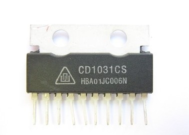

三星的芯片S1H2130C01技术数据或更换芯片10英尺场块
谢谢!

没有人知道是什么来代替这个芯片?
S(三星)1H2130C01=KA2130A更换(UPC1031S = KA2130A = LA1385=CD1031CS) CD1031CS.jpg )
