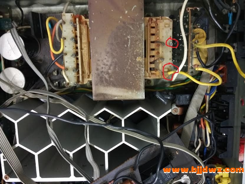

型号VSA550,原本面版没事,因不小心,图中红圈因没关电源,只是关了功放POWER,而插这排线,,导致面版不着,而机的POWER可以开着,不知怎样查?
请各位指点谢谢

发表于 2016-9-1 16:57 | 显示全部楼层
型号VS550
放大器型号正确指定?
功放没有这样的模型先锋
回复 支持 反对

 楼主| 发表于 2016-9-1 17:03 | 显示全部楼层
warwar 发表于 2016-9-1 16:57
放大器型号正确指定?
功放没有这样的模型先锋
vsa-550正确

发表于 2016-9-2 01:09 | 显示全部楼层
我有图纸放大器先锋VSA-530是适合你?

 楼主| 发表于 2016-9-2 12:40 | 显示全部楼层
图中面板量了没有负26v,只有0.4v,和没有负31v

高级维修师
Rank: 6Rank: 6
129
458
在线时间
94 小时
注册时间
2013-10-20
最后登录
2025-1-5
发表于 2016-9-2 20:39 | 显示全部楼层
没有负26v和没有负31v,先搞起再说

 楼主| 发表于 2016-9-3 20:19 来自手机 | 显示全部楼层
yz6 发表于 2016-9-2 20:39
没有负26v和没有负31v,先搞起再说
谢谢
发觉变压器烧了灰士,换了,一开机又再烧灰士,不知那里短路

发表于 2016-9-3 21:30 | 显示全部楼层
ray5577 发表于 2016-9-3 20:19
谢谢
先锋VSA-530维修手册图纸
Pioneer VSA-530.part1.rar (5 MB, 下载次数: 13)
Pioneer VSA-530.part2.rar (5 MB, 下载次数: 9)
Pioneer VSA-530.part3.rar (3.13 MB, 下载次数: 13)
回复 支持 反对

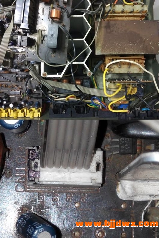

图中小变压器应是提供 power和18v电压,排线连接到面板,一开机就烧了小变压器灰士

 楼主| 发表于 2016-9-4 09:18 | 显示全部楼层
查了图中有二颗功放配对管c3181n,a1264n被打通坏了 ,拆了二个坏,再开机试,都是烧了灰士,还有其它零件短路

 楼主| 发表于 2016-9-4 18:01 | 显示全部楼层
查了功放变压器初级线圈量了二脚图红圈量得接近0欧,变压器是短路吗
变压器还有救吗

发表于 2016-9-4 19:24 | 显示全部楼层
变压器还有救吗
变压器型号?或者你需要快速更换一次相同的设置或快退

 楼主| 发表于 2016-9-5 15:24 来自手机 | 显示全部楼层
断开变压器次级,插电,没有烧保险丝,各绕组有电压输出 查了功放对管 c3181n和 a1264n被打通短路,把它拆掉,开机又烧保险丝,还有零件短路 应如何查?请各位指点

 楼主| 发表于 2016-9-7 14:46 | 显示全部楼层
你好
查了功放后级烧了 2sc3181n和2sa1264n,已拆了二个坏零件,开机都是烧保险丝,参考你提供电路图,查了后级应没有烧其它零件,已测了变压器没有短路,不知怎么办?会关用2a保险丝吗?若更换5a会不会唔烧?

发表于 2016-9-8 04:28 | 显示全部楼层
我不是很擅长讲中国(英语,你知道吗?)
我觉得很难解释修理放大器的性质
在我的照片已经是3.15A保险丝,你不能把一个较高值的保险丝的武器之一是不够的,和达纳放大器通过增加对过压和过流保护,
2sc3181n和2sa1264n,
用于每个信道,其中信道?(左或右)你发生燃烧晶体管输出级?输入晶体管(信号)差分放大器通道有两个晶体管Q201 / Q203(Q202 / 204)
放大器的修复是很简单,首先你需要检查一个单独的电源,如果所有电压都OK,然后开始修复级晶体管,以及需要注意的电解C229电容器(C230)47uF的电解/35V的电解和C223(224)22μF/ 25V(对泄漏),然后检查在晶体管Q205的电压(Q206)晶体管,它们的输出晶体管的保护过载电流和电压

 楼主| 发表于 2016-9-13 09:04 | 显示全部楼层
warwar 发表于 2016-9-8 04:28
我不是很擅长讲中国(英语,你知道吗?)
我觉得很难解释修理放大器的性质
在我的照片已经是3.15A保险 ...
开机烧保险丝已解决,愿来保险丝用了0.5A,换了5A没事
功放还有其它问题
按面板或遥控键cd,vcr,tv,phono,tuner等,每按一下后置喇叭有卜一声,左右声都有,前和中置没有这情形,开着部机约几十分钟,扑一声会慢慢变细声无了,试过用风筒吹底板,热风吹一阵就没有扑一声
请教应怎样查
请指点谢
