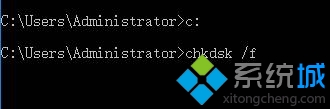

使用机械硬盘的主机,需要不定时地进行磁盘碎片整理, 这样才可以让程序运行更加快速。不过,近来有用户在Xp系统中打开磁盘碎片整理程序时,遇到提示:磁盘碎片整理程序检测到chkdsk计划在卷c)上 运行,请运行 Chkdsk /f,这该怎么办呢?下面,小编就教大家解决该问题的具体方法。
推荐:xp纯净版系统下载xitongcheng.com/chjb/
方法如下:
1、点击开始菜单,点击“运行”,在框中输入cmd 点击确定打开“命令提示符”;
2、在命令提示符框内输入当前提示的盘符c: 按下回车键(当前提示那个磁盘就输入磁盘盘符例如的F盘的话就是如“F:”);
3、接着输入chkdsk/f 按下回车键,按下“Y”即可开始修复。
