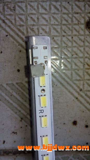

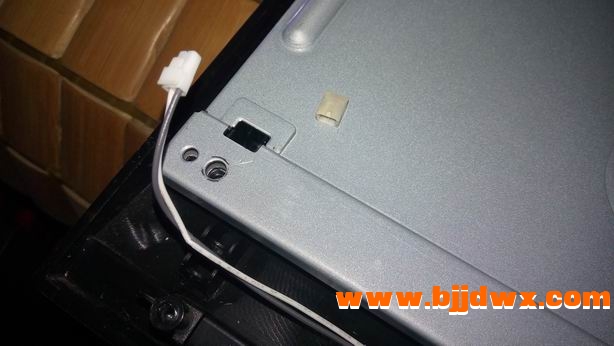

红灯闪,不启动。
开盖,直观检查,基本无异常,焊接口略有虚焊。
300V正常,待机电压正常,按夏普解除保护无效,更换450V电容,按解除有效,绿灯亮起。
接上讯号,半边暗屏,经检查,工作面左边LED供电接口脱落,焊好,接上电源,开机,OK。
450V,120微发电容外观基本正常,充放电基本正常,不知为何不良了。

电容内部电解液干涸造成失容
