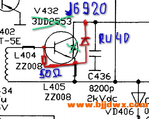

如题:请问各位老师,海信TC2940A显像管彩电不亮,经检测行管3DD2553击穿了,行管3DD2553能用J6920代换吗?
行管3DD2553背面应有云母片吗?我拆下的时候,没有发现行管3DD2553背面有云母片。
感谢各位老师的指点!

应该不能代换,J6920是高清机行管,3DD2553是普通机用的

不能代替.2253带阻尼.6920不带阻尼.2539.1556等可代

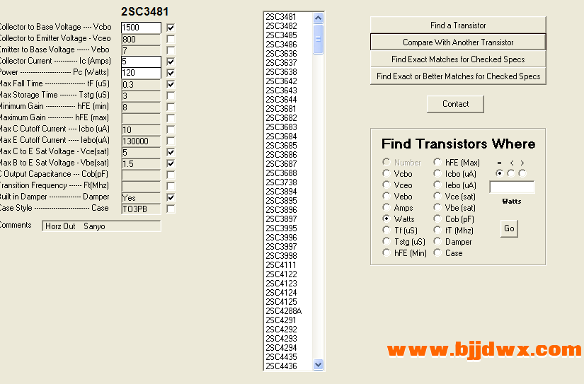

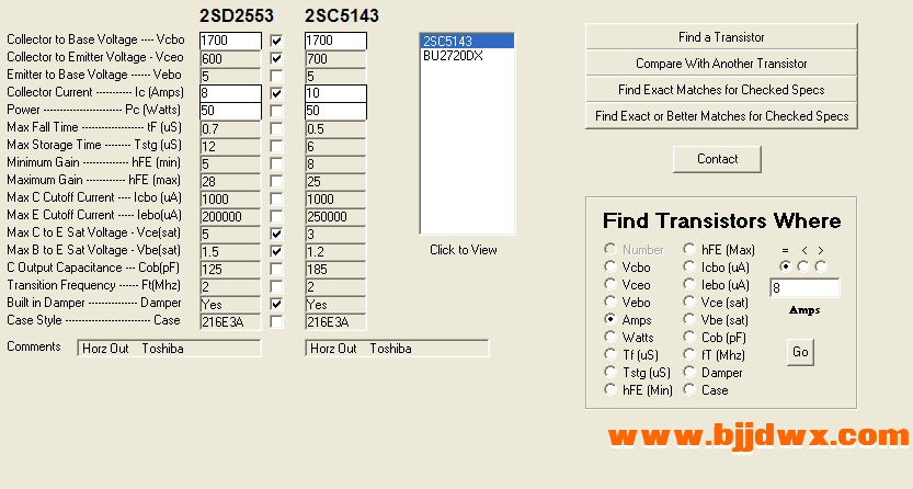

电子节目指南在CRT电视选择晶体管的HOT(水平输出晶体管)
hotspecs.rar (18.52 KB, 下载次数: 3)
3DD2553=2SD1879
回复 支持 反对

晶体管 3DD2553 (2SD2553), NPN 1700V, 8A, 50W, tf=0.7us, h21=28 =2SC5143/BU2720DX,BUH517D,衰减(dempfer Diod)可以无衰减J6920更换,增加对B-E 50欧姆,二极管C-Ë之间的电阻 FR308/309 x2 (RU4D)
