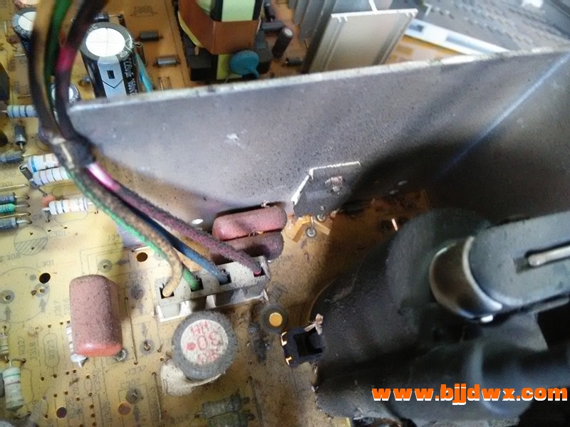

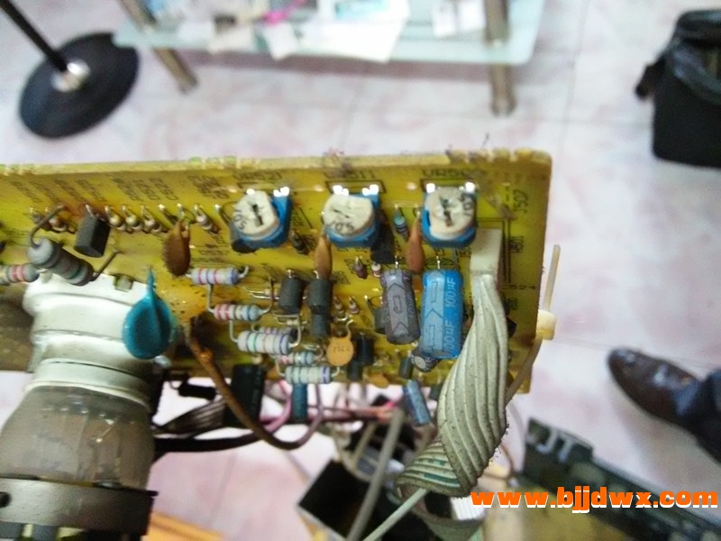

    今天上门维修一台创维29T16高清彩电,故障为水平一条亮线检查场电路问题很快修好了无什么难度不再复述了,后来观察电路发现此机电路比较特殊,看图大家看看有什么发现讨论一下

该机没有常见的校枕电路,没有上下阻尼二极管、电感、校枕三极管等,直接就是普通21寸电路一样,另外就是视放板上面有三个电位器,当时调试了一下是起白平衡调节。
