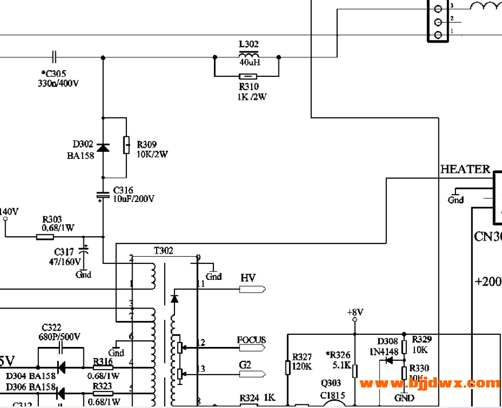

创维29T60AA(5P30机芯)彩电各电压均正常,图声色正常,就是行幅大。
有何简便的方法可用呢?是减小逆程电容容量还是进总线调整呢?

发表于 2016-8-26 17:31 | 显示全部楼层
代换S电容看看!

 楼主| 发表于 2016-8-27 07:51 | 显示全部楼层
谢谢版主请问图中的C305是S电容吗?

发表于 2016-8-27 17:01 | 显示全部楼层
每日必到 发表于 2016-8-27 07:51
谢谢版主请问图中的C305是S电容吗?
跟偏转串联的应该是没错的。

 楼主| 发表于 2016-8-28 14:50 | 显示全部楼层
szwj10685378 发表于 2016-8-27 17:01
跟偏转串联的应该是没错的。
在C305上并接一只680n的电容之后,行幅才基本恢复正常,不知道是啥原因。

发表于 2016-8-28 15:16 | 显示全部楼层
原来的拆下来测量了吗?

发表于 2016-8-29 08:21 | 显示全部楼层
还是应查行校正电路,一般多数是校正电路的电容没有容量,校正三极管的电压正常不。

发表于 2016-9-4 13:38 | 显示全部楼层
那是行输出电容,并联后能够正常,说明原电容已经损坏了。要换下。

发表于 2016-9-9 12:45 | 显示全部楼层
要找到行幅大的原因,比如+B是否偏高。
