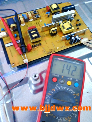

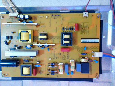

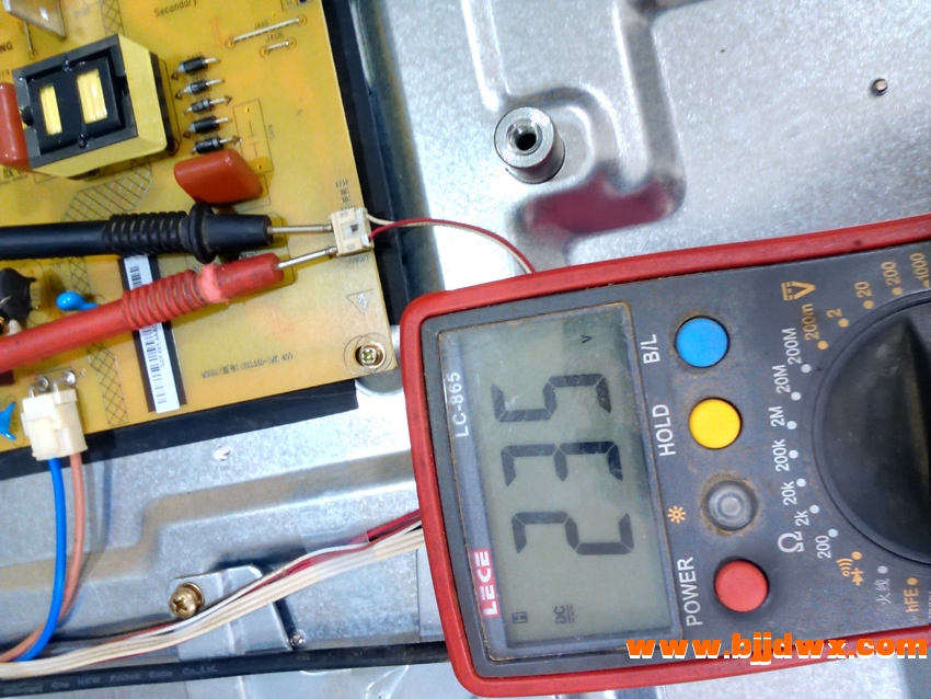

故障现象:有声音、无图像、背光不亮
拆机检测LED灯接口电压为235V,用LED检测仪测LED背光灯不亮,判定为LED灯条坏;拆屏后证实为其中一条灯条坏,购回通用灯条后因为灯条的安装孔与原机的灯条不一致,所以只能重新在导光纸中开孔固定,安装好后用LED测试仪测试正常发光,将屏重新安装好后试机正常。
