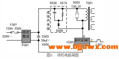

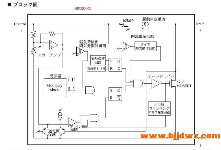

mip3e5my电路图

谢谢分享 好资料  除了300V  另一个脚是什么呢? 是供电吗?

接光藕3脚!这个脚 是调整输出波形的
