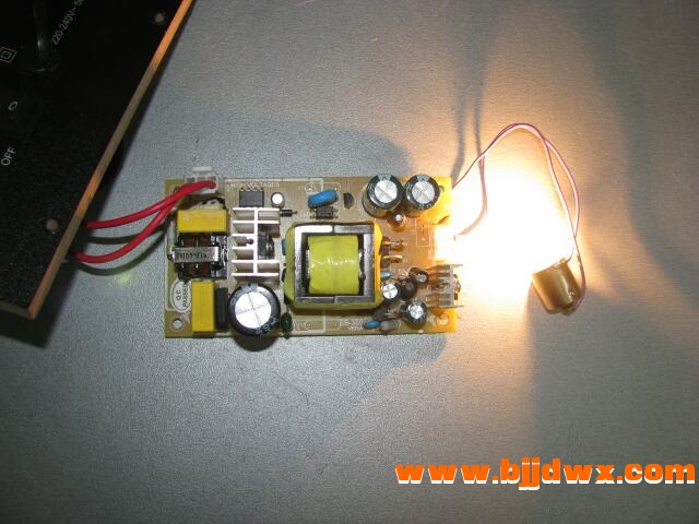

识别PWM单元低音炮功率SVEN SB-550
     PWM DIP8封装差距
帮助确定哪些芯片?
见下面的照片

这是开关电源芯片,因型号太多,必须描画一下电路图才能确定!所以麻烦上传电路图!
1- GATE 驱动输出
2- VDD  电源(+)
3- NC   -
4 - SENSE 电流侦测
5- RI  参考设置
6- NC  -
7- FB  反馈输入
8- GND  地面

作为参考,在芯此电源片JT3027
我更换了芯片SG6848D(如封装取代了它的芯片许多类似物,例如SG6849,SG5701,LD7535,LD7550,OB2262,OB2263 等)DIP8封装取代
它可能
谢谢!大家谁在芯片的存在帮助了我,在供电抢修顺利完成
