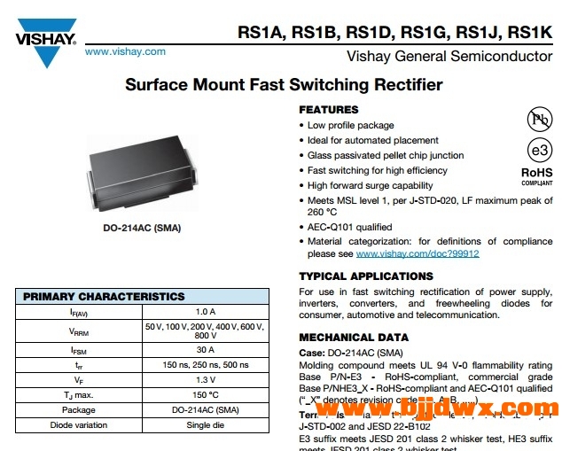

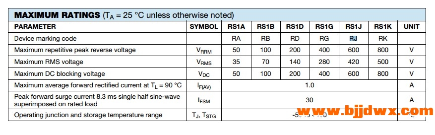

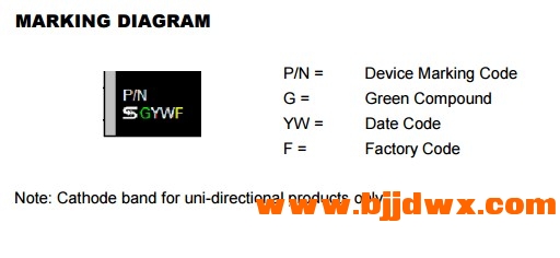

(2)二极管TVS SMAJ170A (170V, 600W) 封装DO214AC(SMA)代码SR SMAJ170A SR.jpg    Marking.jpg
