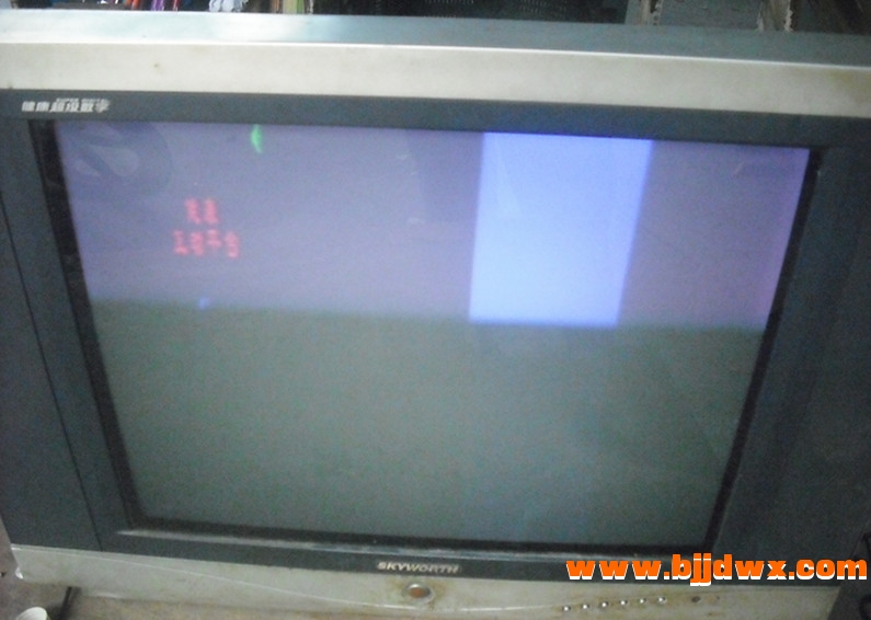

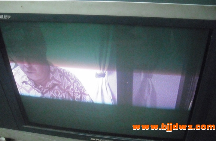

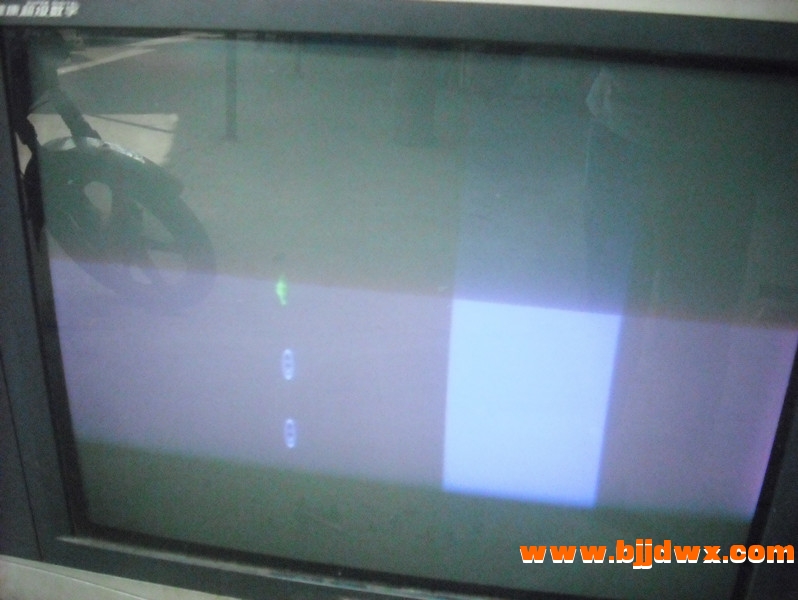

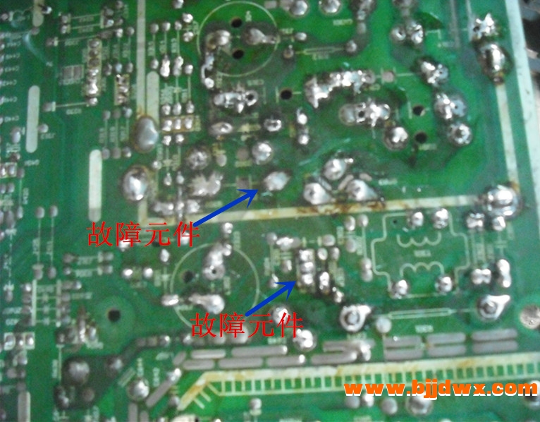

创维25T66AA屏幕边上出现黑边图像扩大。用户说开始要用打几下才会正常,后来跟本看不了。拆机开始以为是接触不良,对电路板的行出输出部分进行补焊,无效果。开机有时出现蓝屏,有时有光在屏的上半3/1处有横条锯齿波干扰,并在屏的右边3/1年有竖黑条,测主电源130V稳定。而行校正三极管D1499 C极电压为28V也差不多。试断开D1499 C 极电源,屏幕还是扩大。将行输出的校正电容,逆程电容上下阻尼管拆下测量也正常。对主滤波电容测量也正常。此时进入了僵局。于是只有对行输出AFC电路进行测量,小信号芯片进行补焊也是于事无补。因为有时有锯齿波干扰,是不是行激励电路有干扰。对行激励电路进行检查,发现行激励管C2842的阻值不稳定。更换后屏幕的干扰消失。开机开始屏幕正常接上信号图像马上变大,并且行幅随亮度的变化变化。测130V正常,D1499  C极电压极不稳定时高时底。又开始对行输出的校正电路进行元件代换检查,当更换到C306 630V/18NJ图像恢复正常。用数字表测量C306 容量正常,但装在电视上就出现不稳定,由于C306是紧靠下阻尼管,发现在C306的背部出现明显的烤黑痕迹,更换安装时加长C306元件的引脚。
